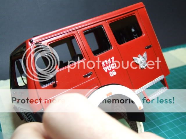

Olá a todos
Como fazer decalques caseiros com cola branca.
Há muito tempo que tenho tido o mesmo problema de todos os que necessitam de decalques brancos, sendo que a maioria dos decalques que necessito sejam desta cor.
Assim sendo, tenho vindo alguns meses a testar formas e mais formas de os conseguir, isto para não falar de orçamentos que tenho pedido, mas isso fica sempre fora de questão devido aos custos elevados do decalques.
Agora após testes que acho bem sucedidos, venho partilhar convosco o que descobri acidentalmente, num belo dia estava farto de imprimir em folhas de decalques brancas virgens que comprei e todas elas ficavam uma treta como podem testemunhar na foto abaixo:
E como estava mesmo chateado com a situação mandei um murro na bancada esquecendo o frasco de cola branca que tinha na bancada, essa dita cola entornou-se para cima de uma das folhas de decalques, nisto com uma trincha retirei o excesso de cola e coloquei essa mesma folha de lado e quando vou tentar novamente fazer decalques introduzi a folha suja de cola e olhem o resultado decalques brancos.

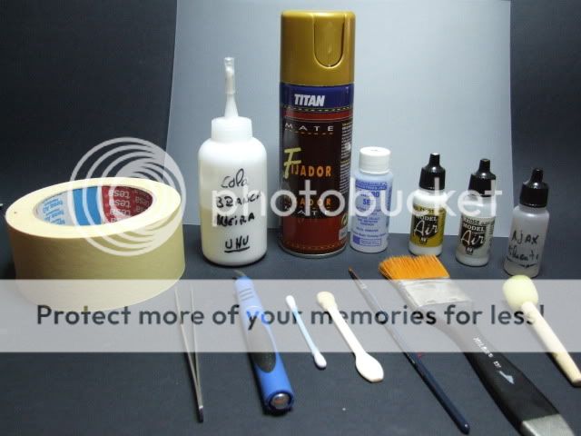

Para começar será necessário os seguintes utensílios:

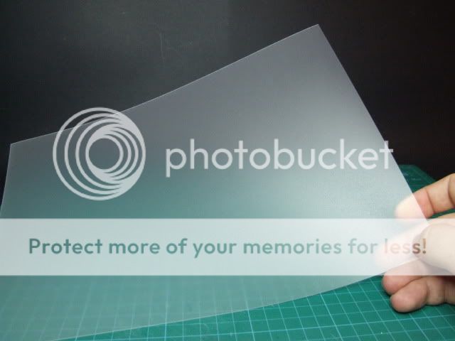

Folha de acetato normal.

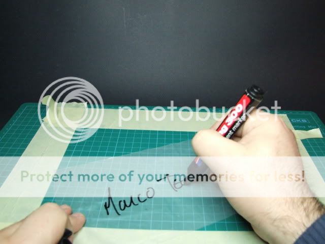

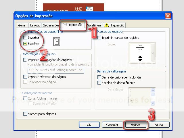

Tendo os decalques prontos chega a hora de configurar a impressora (Utilizada Espon R300).
Neste ponto estamos a inverter os decalques, como demonstra a foto abaixo:

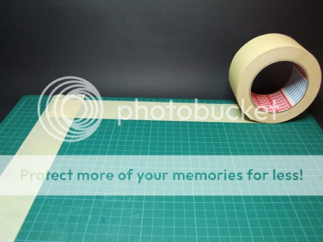

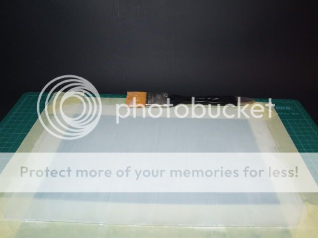

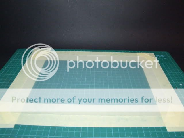

De seguida isola-se o local a colocar a folha de acetato, para conter o excesso de cola que se irá colocar na folha de acetato.

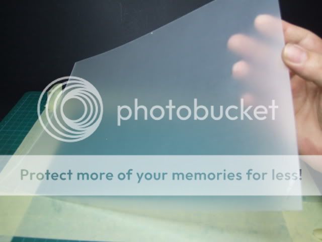

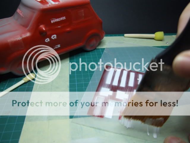

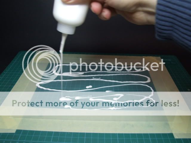

Coloca-se a cola sobre a folha de acetato e espalha-se uniformemente com uma tricha.
Resultado final após a secagem da cola (aproximadamente 30 minutos):

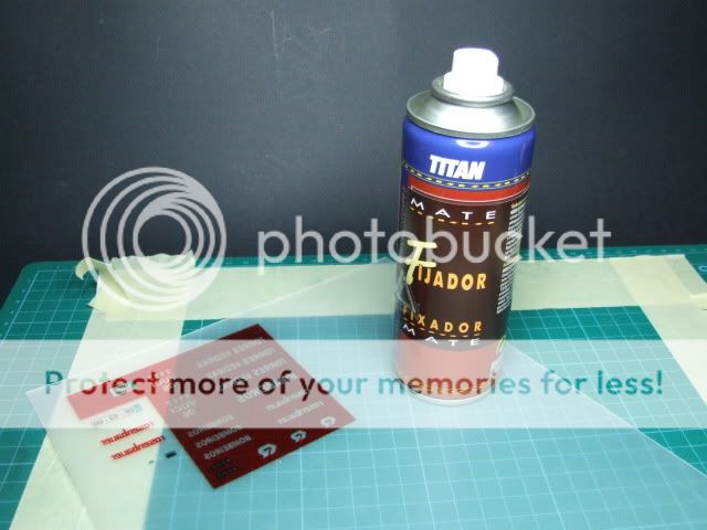

Imprime-se então os decalques na folha de acetato, tendo sempre em atenção que a impressão deverá ser efectuada na parte onde foi colocada a cola.
De seguida é utilizado um spray fixador que se compra em qualquer papelaria, para fixar a tinta de impressora evitando assim que esta desfaça nos processos seguintes.

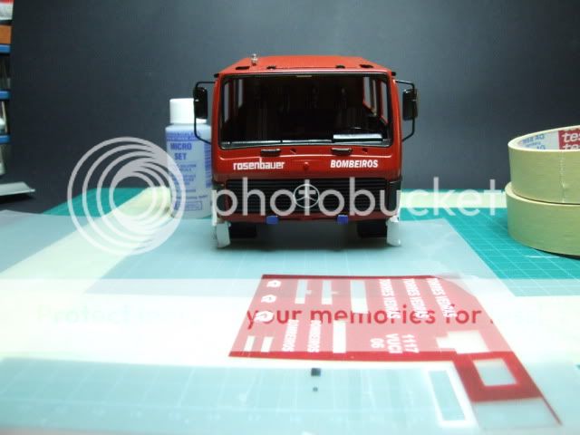

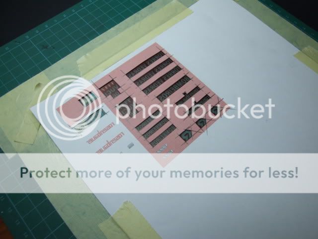

Imprime-se também em rascunho uma segunda folha em papel normal para de seguida recortar os espaços a pintar no processo seguinte e para termos a noção da área a recortar mais tarde.

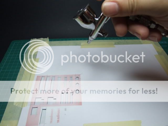

Coloca-se a folha já recortada em cima da folha de acetato deixando visíveis as palavras a pintar.
Pinta-se as palavras de preferência com aerógrafo com a cor pretendida (branco).
Deixa-se secar a tinta e de seguida aplica-se novamente spray fixador, quando secar aplica-se novamente cola branca e deixa-se secar também!

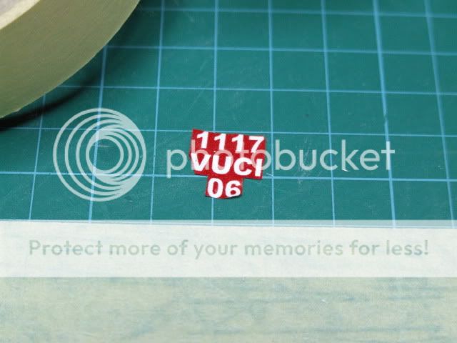

O corte deverá ser efectuado o mais próximo da palavra possível, tendo sempre em atenção que este processo funciona basicamente como se trata-se de um decalque normal.

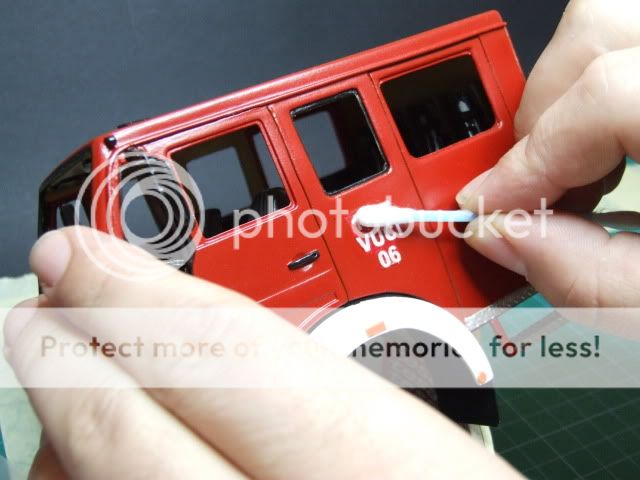

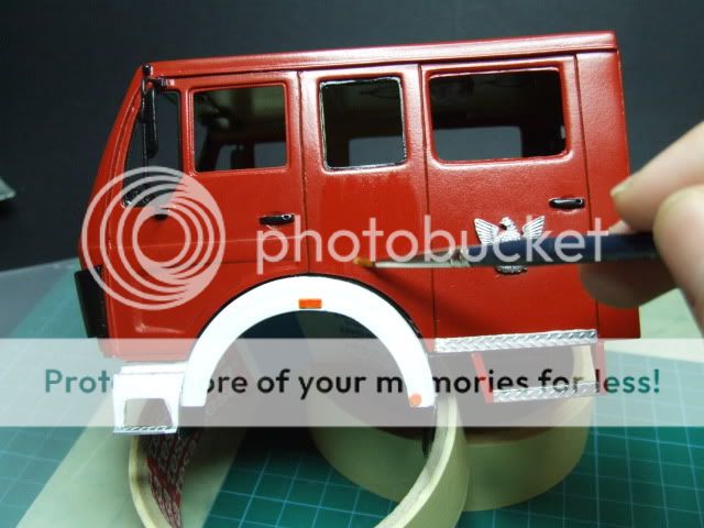

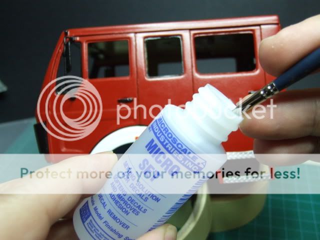

Para aplicação do decalque no modelo pode-se utilizar tanto água como Micro Set, este componentes são fundamentais, sendo estes que irão activar a cola aplicada no final.
Atenção nunca utilizem o Micro Sol, este destrói por completo o decalque.
Aplica-se o decalque com cuidado no modelo com ajuda de um cotonete e com este evitando a formação de bolhas de ar, neste processo deverá ter muito cuidado para não danificar o decalque.

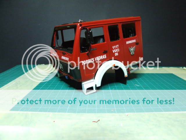

Para finalizar deixa-se secar bem e nesta fase não se deverá mexer no decalque, quando estiver seco aplica-se verniz para selar os decalques.
Bem amigos e assim temos decalques brancos a um preço bem em conta e fácil.
Agora toca a meter as mãos á obra e espero que tenha ajudado!

Ricardo Moreira wrote:Fiquei com uma dúvida sobre a folha que usou. É mesmo de acetato ou de decalques?
Ricardo Moreira
Ricardo as folhas que serviram de suporte à cola, são folhas de acetato normais.
